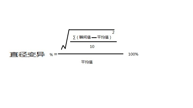

我打算对射式激光传感器,三菱的FX2N。

材质是朔料线材,激光传感器分辨率是2um,PLC采样周期是的1ms,10个采样点/mS,变异系数要求5%

只是一个线材均匀度检测系统,而不是一个控制系统。

先求十个检测点平均值:再求出均方差:最后求出直径变异系数。

11楼  发表于: 2014-02-22 23:05
