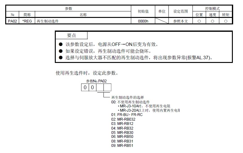

是这样的,我在两年前代理商那拿了一套货。
是MR-J3-350A 配的电机是HC-RP353 的 ,按常规来说,HC-RP353应该配驱动器MR-J3-500A。
  但是当时代理商给设定了一个参数,所以MR-J3-350A可以配HC-RP353。
  前些日子驱动器有点问题,我手贱把参数初始化了,所以现在MR-J3-350A配HC-RP353报警1A。
请教各位高手如何修改参数才能让MR-J3-350A再配上HC-RP353???
求教啊。。。。。机器等着开工,花钱也愿意!

    5楼  发表于: 2014-02-22 14:53
    网查资料如下:
             AL.1A 电机配合异常
    伺服放大器和伺服电机之间配合有误。
    <主要原因> <处理方法>
    ·伺服放大器和伺服电机之间的配合有误。 →使用正确的配合。
    ·参数No.0选择的伺服电机与当前使用的伺服放大器不匹配。 →正确设定参数No.0。
           L.37 参数异常
    参数设定值异常。
    <主要原因> <处理方法>
    ·由于伺服放大器的故障使参数设定值发生改变。 →更换伺服放大器。
    ·没有连接参数No.0选择的再生制动选件。 →正确设定参数No.0 。
    参数No.0
    有*标记的参数,设定后需将电源断开,再重新接通电源,参数才会生效。
    *控制模式·再生制动选件选择:
    选择电机容量·电机系列·控制模式·再生制动选件。
    *1 *2 *3 *4
    *1选择电机容量
    0:100W
    1:200W
    2:400W
    3:500W
    4:750W
    5:1KW
    6:1.5KW
    7:2KW
    *2 选择再生制动选件
    0:不用
    1:备用(请不要设定)
    2:MR-RB032
    3:MR-RB12
    4:MR-RB32
    5:MR-RB30
    6:MR-RB50
    *3选择电机系列
    0:KFE
    1:SFE
    *4 选择控制模式
    0:位置
    1:位置和速度
    2:速度
    本人业余。。。楼主三思后行!!!
