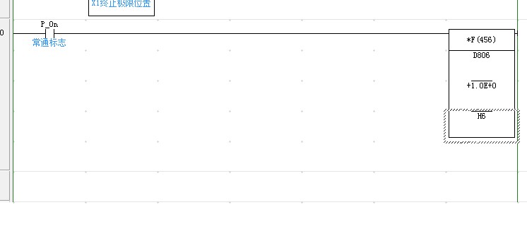

如图,浮点乘我是知道的,可看不懂这个+1.0E+0是什么意思.请大哥们解说为感.

+1.0E+0是=1的意思
+1.0E+001=10
+1.0E+0001=100

多谢版主.那么追问一下,他这样写有什么意义呢?为什么不直接写个1上去呢?

浮点数的标法

引用第2楼dujiang100于2014-02-20 16:04发表的 :
因为是浮点数运算。

了解了.多谢版主和三楼大哥
