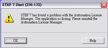

求 Step7_V5.4 安裝的問題 有圖 ??

請問這是哪個服務沒啟動嗎??
如何啟動??
麻煩大大解說一下 感激不盡 ><

看不到楼主的图片哎

重新上傳 圖片

你大概用优化大师之类的禁用了西门子的授权管理器。没有开启授权管理器,STEP7找不到授权,就会提示这个。
