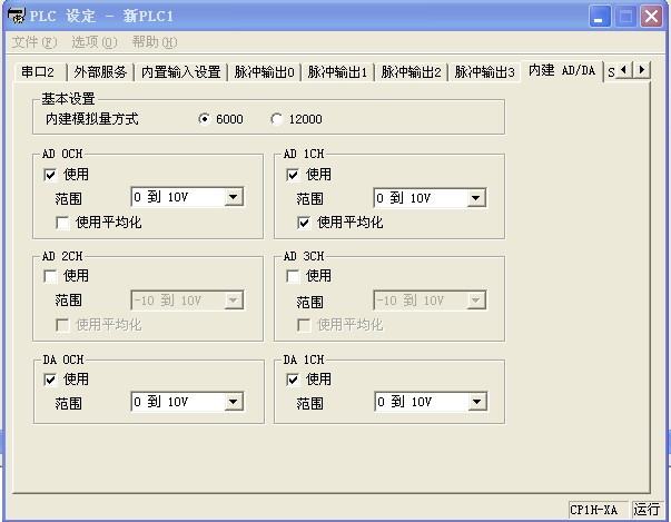

我在模拟量输入端接0-10V可变电压 控制字怎么没变?

急!!!!! 没用的端口我也短接了啊

我用的是CP1H

你不说明白怎么回事(软件设置 程序),别人怎么帮你

你PLC里的设置做好啦吗?

模拟信号输入类型是电压信号吗?

设置如图 接的也是电压信号

有没有程序

设置好后需断电重启,设置才会生效的

以前也遇到过,好像正负交换下就可以了。
