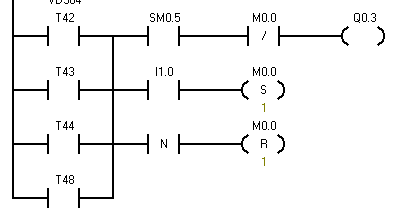

S7-200有没有直接PLC频率的中间继电器?我知道300的有的

既然300有,200应该不能少啊。
打开软件,点击帮助,找到SM特殊存储器赋值和功能,就有SM0.5是秒脉冲、SM0.4是分脉冲。

那图中的Q0.3是不是就是以0.5秒为频率在一直闪的吗?

谢谢了,我加了个SM0.5用仿真试了一下是可以的。
