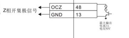

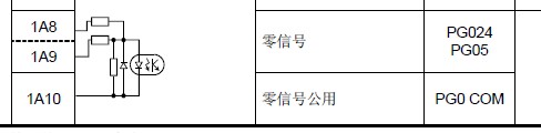

三菱QD75P1N定位模块控制台达A2伺服,执行回原点操作的时候,定位模块接收不到伺服驱动器的零信号。
QD75P1N OPR 方法:近点狗法(以规定好的回原点速度和方向回原点,通过近点狗的OFF-------->>ON减速到爬行速度,在从近点狗从ON---------->>OFF后,运行停止在第一个零信号处,回原点动作完成)。
接线图如下:
1.QD75P1N
2.台达A2 CN1
QD75P1N    1A8  ------------------------------------------台达A2 CN1   48
QD75P1N    1A10------------------------------------------0V
台达A2 CN1   48--------------------------------------------0V
0V为开关电源的0V。
不知道是我接线错误还是参数我设定不对,回原点后马达降到爬行速度后,一直在找零信号。
盼高手指点,万分感谢!

根据图示应该是接线错误,请按以下接线
三菱定位模块:1A8——DC24V
                            1A10(原点输入信号)——台达A2 CN1   48
台达伺服A2:CN1   13——0V
                         CN1  48——定位模块1A10

1楼正解,问题已经解决,再次感谢!
