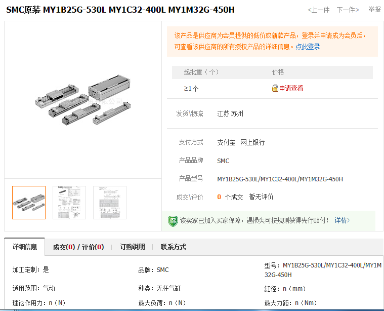

这种磁性气缸的工作原理
就和普通气缸的工作原理相一样吗?

超负荷的话会与磁活塞跑位,

小时候玩过一种游戏,在桌子上面放一块小铁片,然后再在桌下拿一块磁铁移动,上面的铁片也会跟着移动。原理大概就这样。

应该和普通的气缸工作原理差不多,只不过它是通过钢带来传动的。

超负荷的话会与磁活塞跑位,很好用。占用空间比活塞杆的小

这个是无杆缸

无杆气缸,是通过磁藕合工作的!

前两天刚修了一个类似的,有一头不能到底,后来查了手册看了结构图,一榔头砸下去了,如楼上所说的,跑位了,里面有五六道磁环,对应外面运动部分五六道磁环
