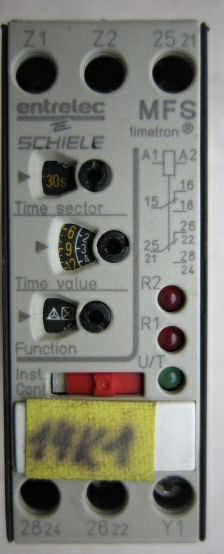

发表于: 2014-02-15 14:29
上面的英文是各什么含义?

发表于: 2014-02-15 14:33
热继电器

发表于: 2014-02-15 15:05
时间继电器 是两种控制模式

发表于: 2014-02-15 15:09
时间继电器吧,
Time sector为时间区
Time Value为时间值
Function为功能

常见的断电和通电延时

延时通,延时断,两种功能

不就是时间继电器吗?有两咱控制方法

发表于: 2014-02-18 16:22
Time sector为时间单位选择 30S
Time Value为时间值 9 9*30=270S
Function为功能 可以选择延时开,还是断,还是其它功能。
