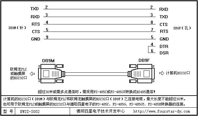

CP1E使用自作的串口线和电脑通讯。
定义
2-2
3-3
5-9
4-5
使用超级终端发送数据1或者0给PLC,发现收不到数据。。不知道是不是程序写的有问题。。
请大侠帮忙分析下
帮忙提供一个测试程序。。
万分感谢

通讯线电脑端4-6短接7-8短接 你少短接了这两个角吧

错掉了 看图
