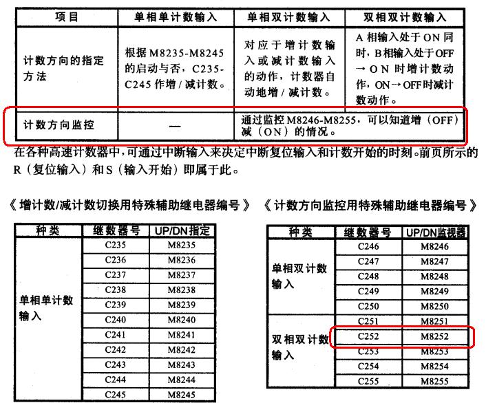

   各位师傅们。 我用的编码器是欧姆龙的E6B2_CWZ6的,600P/R, A相接三菱PLC的X000,B相接X001,        对应的高速计数器是C252,要怎么知道编码器是正转还是反转,我知道利用它的相位差90度来辨别,但就是不知道如何下手来编写,编码器正转和反转的状态要显示在触摸屏上,以方便知道电机转动的方向,还有编码器转过的角度也要显示,望师傅们指点一二,不胜感激,说出你们心中的想法,还有我看到有一些例子,例如,LD  M8000   0UT   C252   K3000,这个3000是不是给编码器的计数值,如果高速计数器计到3000,如果不复位的话,它会不会停留在3000这个数字上,还是从3001计数下去,或是从0开始计数。还有Z 相具体要怎么用

不复位的话计数器继续计数;Z相只是编码器每旋转一圈输出的一个信号,不要把它看得很复杂。

程序以编写好,去我主题里看看吧,有什么错误请指出,
