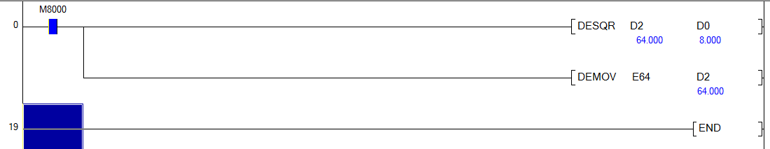

FX3U 有2进制浮点数开方指令
FNC 127 ESQR
下载积分:+1(cheng007297) 谢谢你了,收到了!! [ ..

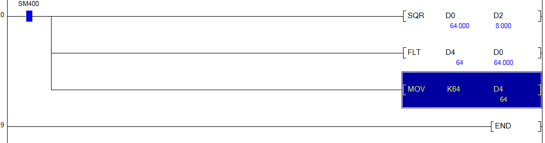

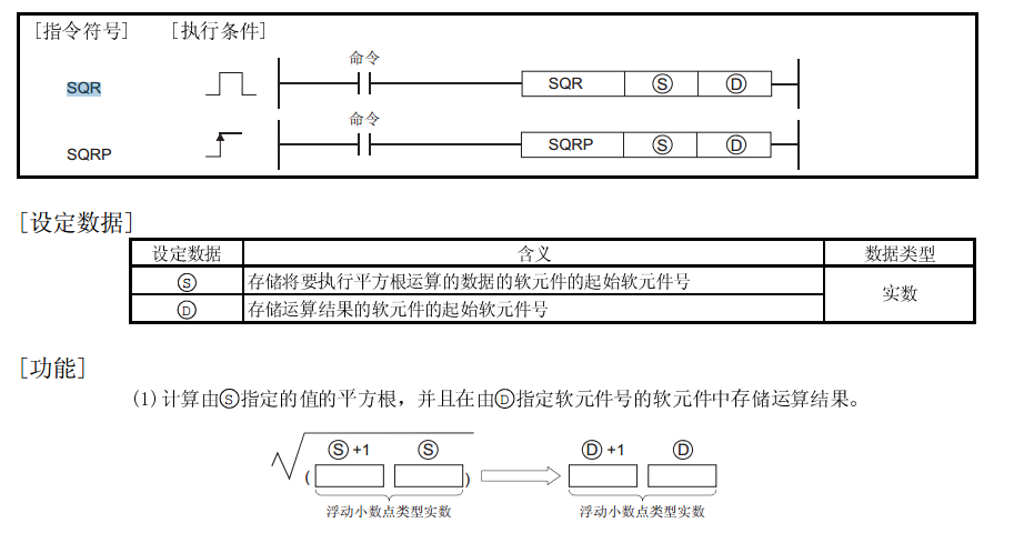

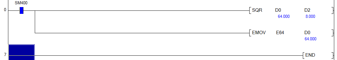

Q系列的直接上图 浮点数开平方

FX3U的PLC 有2进制浮点数的开方 自己可以查资料 上图
