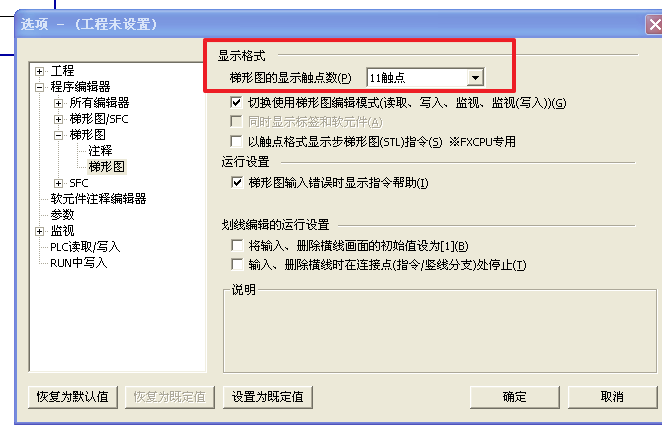

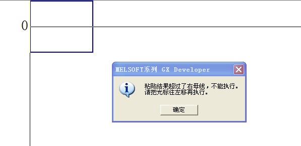

我把三菱程序的一部分粘贴另外一个程序提示不能粘贴

两个程序的梯形图显示触点数设置不同,可点击【工具】——打开【选项】窗口修改梯形图显示触点数,两者一致即可正常粘贴。

1楼说的对

1楼正解

同意1楼的。
