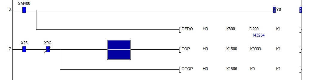

如题,本人新手,在个人学习过程中,用的QD75模块带J3伺服,再向k1500写入K9003,向k1506写入k0想要对当前值清零,可是从k800中读出的当前值无任何变化。我看了好多设备当前值清零也是这样写的,是我有哪里没注意到吗?

写入数据后,要启动定位。

引用第3楼hgmgwe于2014-02-13 16:28发表的 :
写入数据后,要启动定位。
非常感谢,我去实验下

不看手册的结果,好多功能都要这样的,比如变速,变位置。
