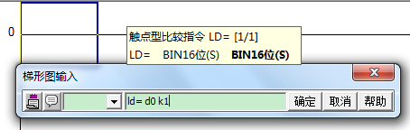

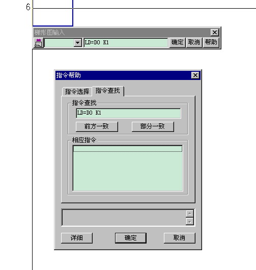

看到这条指令:LD    M8000-----------------SUM K2X0 D0
LD =D0 K1-----------------Y0(慢)
发现无法输入,各位大侠,是什么原因呢?

1楼  发表于: 2014-02-11 21:23
=号跟LD 之间不能有空格,=号跟D0之间要有空格

    3楼  发表于: 2014-02-11 21:26
    很明显输入的格式不对 LD= D0 K1   类似这种打法试试

    5楼  发表于: 2014-02-12 08:25
    ld= d0 K1     =和D0之间要有空格

    7楼  发表于: 2014-02-12 09:19
    引用第3楼jokelionqi于2014-02-11 21:26发表的  :
    3楼正解

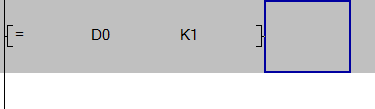

    11楼  发表于: 2014-02-13 09:14
    楼主所说的指令是常用的,我试了一下没问题啊,你的格式问题
