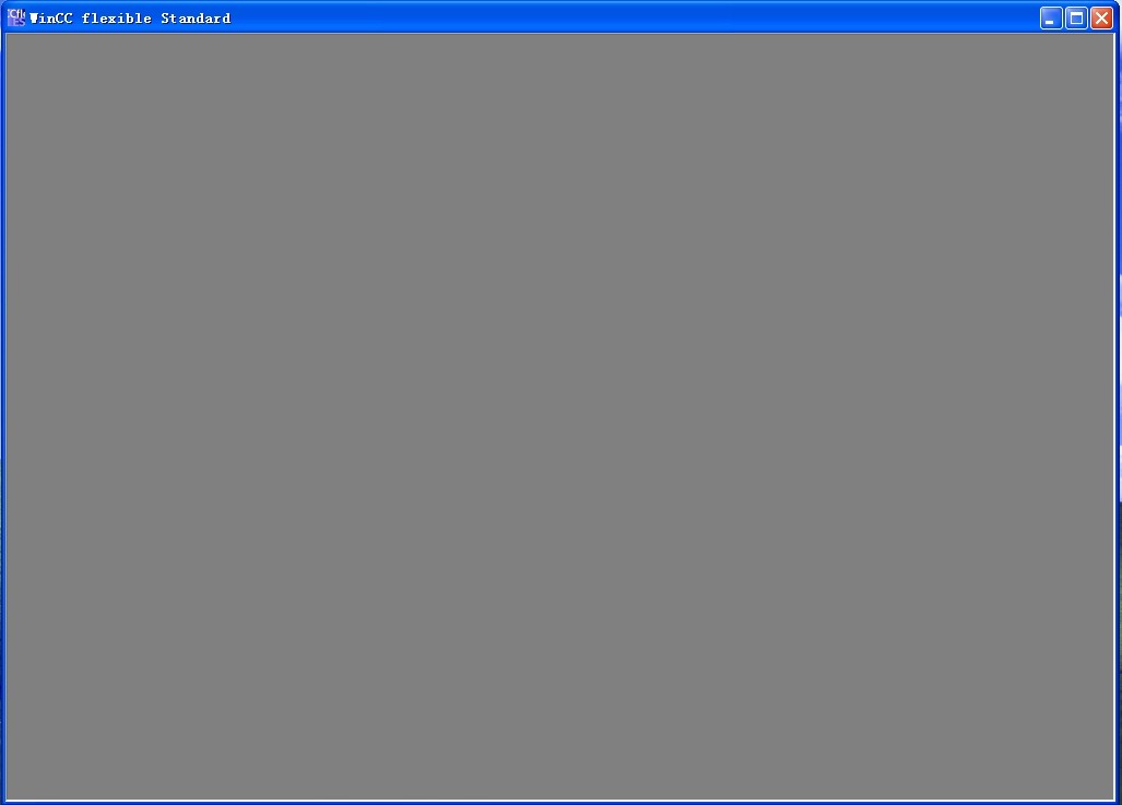

wincc flexible 打开时显示这样,不知道是啥毛病

重装软件或是系统有问题

已经重新安装软件过了,在这个系统下原来都用的好好的啊

检查是否有什么软件限制了编程软件的进程或者禁用了什么服务,特别是好多所谓的优化软件。

还是版主说的对,跟360冲突了,卸载360就好了

如果用编程软件,安装470;PP之类的什么所谓的电脑安全卫士,只能表示同情。

把杀毒软件什么的卸载了,重装看看
