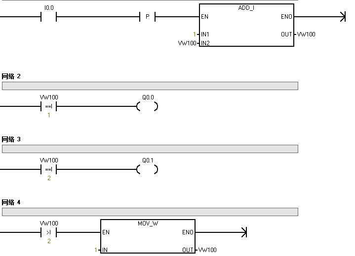

PLC给出一个信号脉冲控制2盏灯亮,信号脉冲第一下时A灯亮,信号脉冲第二下时,A灯灭B灯亮,依次循环,PLC使用西门子S7-200

可以用单按钮启动停止的方式编写,也可以用计数器形式的编写。

我这样写程序可以吗?

用计数器或楼上的方法时,不要忘记开机复位,否则有可能会出现奇数偶数脉冲相反的输出。

使用最简单的单按钮启停回路即可
