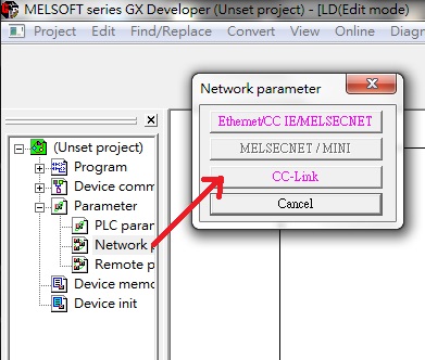

請問各位先進我的gx developer裡的Parameter沒有cc-link 只有PLC Parameter可選擇
是要如何開啟cc-link編輯功能

要进入指标下设定

楼上说的对,有啊

可是我選擇FX系列CPU 沒有這個選項

FX系列CPU 用CC-LINK 要用FROM TO 指令读写缓存区数据

恩恩 了解
