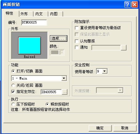

威纶中能否设定类似于海泰克的指定生效位

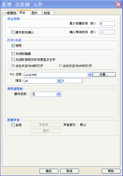

描述:海泰克界面设定栏
指定生效位 ON ,该元件可用,否则该元件无效

可以的,见附件图片
