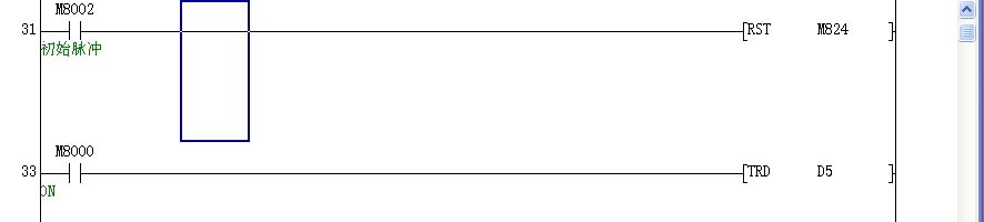

请问各位31步前面的程为什么看不了

前面有程序? 可以切换到指令程序去看

是不是有 NOP 沒刪除??
刪除NOP試試

看了指令程序,的确有NOP指令,搞不明白原设计者为什么用这么多空操作指令?多谢两位的指点。
