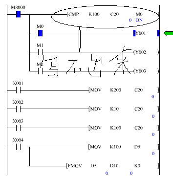

比较指令怎么写啊。写不出来。新手。

ld m8000 cmp.......老是不对

ld m8000
cmp空格K100空格C20空格M0然后ENTER就可以了,

F5M8000回车,CMP空格K100空格D20空格M0回车。

写 的没有错,可能你没理解意思,去看看书

PLC型号选FX系列 Q系列直接是大于小于符号写
