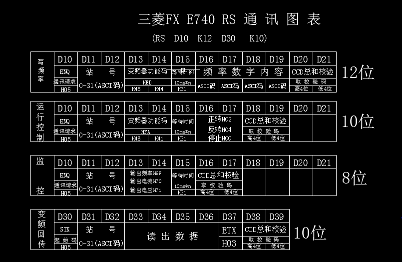

上传个三菱FX1s与FRe740通讯图表,用的着的看一看(原创)
FR-E740通讯图表
