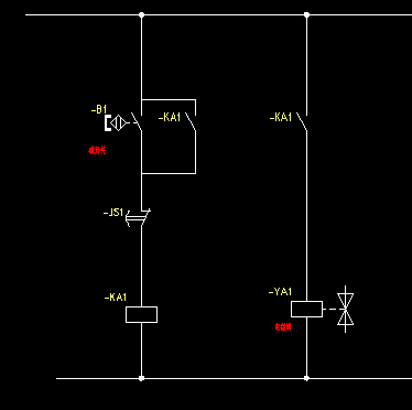

请教用一个传感器+一个继电器+一个时间继电器+电磁阀怎样控制气缸来回动作,怎样接线?
各位高手能否给个接线图
PLC控制的与不用PLC控制的都需要,急用,谢谢

时间继电器的作用是什么?关闭气缸还是打开气缸时间?

发表于: 2012-03-28 18:59
这样对不对,需要实际确认下,

发表于: 2012-03-28 20:27
引用第3楼电阻焊于2012-03-28 18:59发表的 :
这样对不对,需要实际确认下,
不错,但少了时间继电器线圈啊。还有不知楼主怎么控制。

发表于: 2012-03-28 22:15
太感谢大家的帮助了,我这个只要是用在焊锡方面的,就一采足踏开关,气缸伸出,此时焊接,等两秒钟后,当传感器灯亮时,气缸回来,上图好像是少时间继电器线圈的接线了

发表于: 2012-03-28 22:25
就是等于还有一个按钮开关,采下就闭合,即气缸会伸出,松开,当传感器灯亮时,气缸会回来,就是这样来回动作.

这得看你用的什么电磁阀啊,2位3通还是3位5通,这可有区别了。
