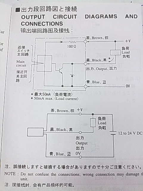

谁用过欧姆龙的接近传感器?就是传感器输入电压10-30V,接近距离20mm以内,三线制的,输出电压在0-10V范围内的,哪位能给出一个型号?或者链接,谢谢!!

M18KS05-WS-UA1-Z

OMRON TL-Q5MC

http://www.fa.omron.com.cn/product/ClassParent.jsp?class_DerectorId=60_99
看一下这个,接近传感器的类型还是多的,你自己根据你的要求选择吧。
