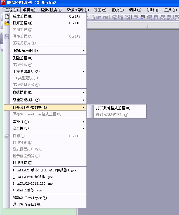

大家好,我以前是用三菱Q00,用的软件是GX Developer 7.0,后来用的是Q02,用的软件是GX Developer 8.6,现在我来一家公司了,用的是Work2,但是我以前的程序打不开怎么办啊。

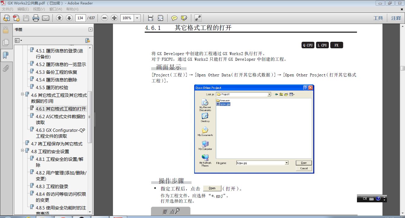

引用楼主suk于2014-01-26 12:25发表的 三菱软件请教。 :
如果您有在接触新生软件时阅读其使用手册的习惯,那么您可以在其手册上看到以下内容:

2楼  发表于: 2014-01-26 16:20
選擇打開其他格式工程~~

3楼  发表于: 2014-01-27 09:31
在工程菜单下有打开其他格式的选项,如果这个打不开,说明works2不支持你当前使用的CPU

    6楼  发表于: 2014-02-12 21:31
    在工程文件下選擇打開其他格式工程就可以了
