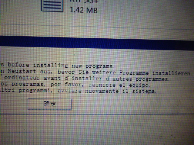

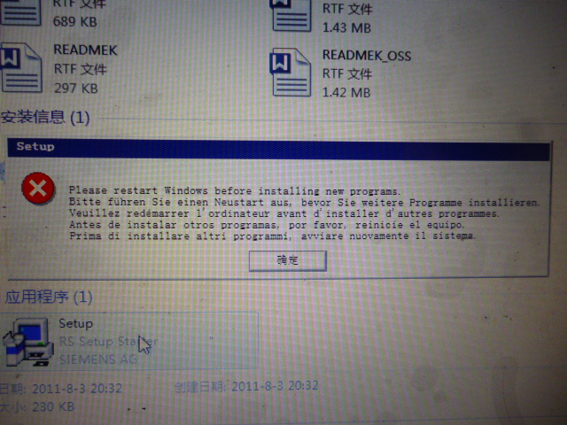

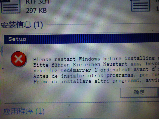

小弟初学,我用的电脑是W7系统,64位,安装SIMATIC STEP7 V5.5 SP2中文版时出现不能安装对话框,不知什么原因

需要重启WINDOWS,
解决:在注册表内“HKEY_LOCAL_MACHINE\System\CurrentControlSet\Control\Session Manager\ ”中删除注册表值 “PendingFileRenameOperations” 不要重新启动,继续安装软件。
