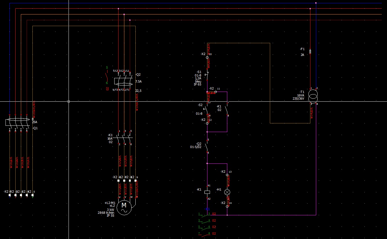

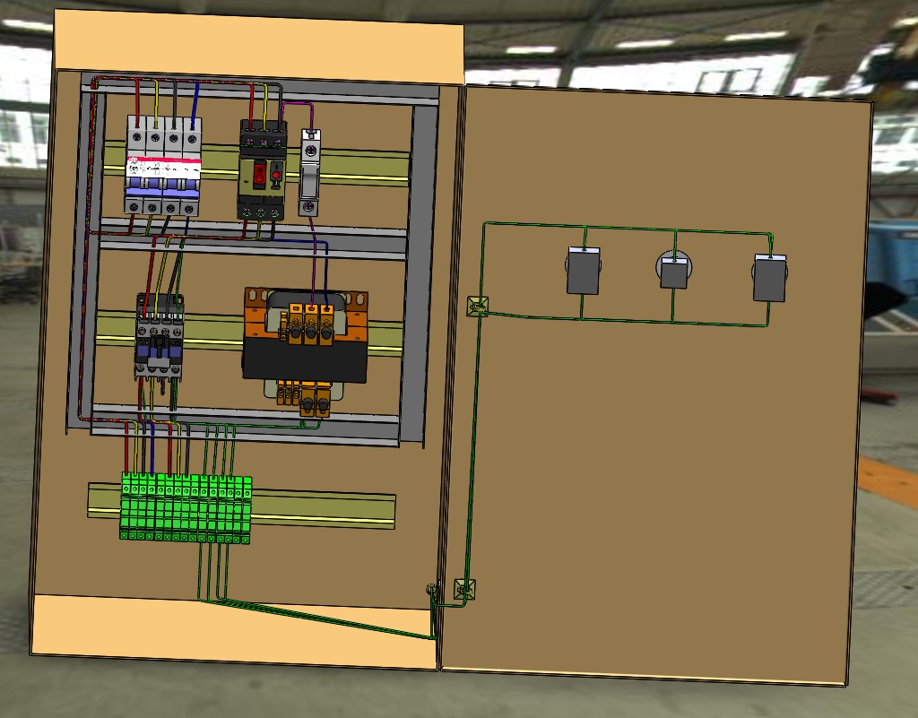

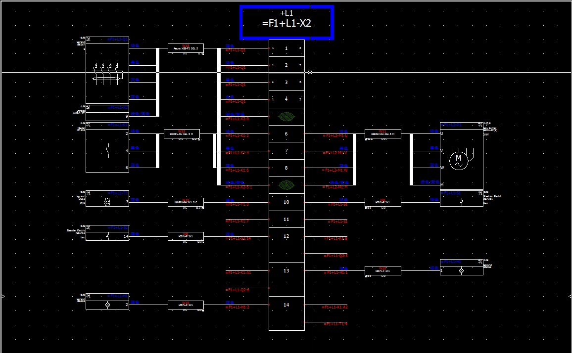

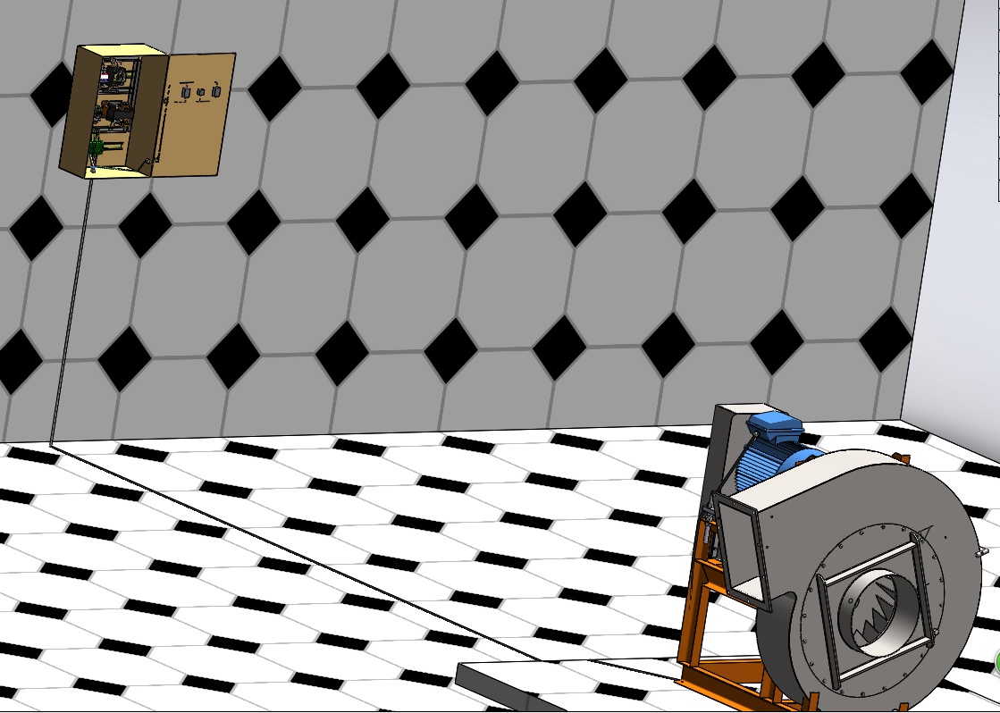

上个超级简单电机启停控制工程,高手轻喷!!

哥们你这个3D布局图是如何做出来的啊。还请指点下。多谢,,是用SolidWorks,还是其它软件?

3D效果图不错,什么软件做的?

看不出来楼主所要表达的玄机,是绘图还是电路原理呢?

这不是自锁正转电路吗?

引用第7楼twatson于2014-01-23 09:17发表的  :
空开的图有问题,控制变压器的图也有问题,这应该是动力变压器的图,楼主用的什么软件什么标准的符号?建议还是学学eplan吧。
多谢指点,但电气符号用所谓的EPLAN来制定标准,感觉有点生搬硬套,只要符合国标就行啊!国际标准不代表中国标准滴!

引用第9楼twatson于2014-01-23 11:52发表的  :
那你错了,新的国标,就是用的IEC的标准。既然有好的东西,标准的东西干嘛不学呢?而且eplan不是标准的制定者,仅仅是执行而已,况且里面就有中国国标的符号库。
阁下不想与你斗咀了,你用EPLAN也做一个如此工程发上来共享一下如何?

兄弟,我仅是提出我的看法而已,你认可与不认可跟我没有半毛钱的关系。请把引用的内容取消,我删除我的留言!
