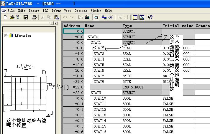

各位师傅们:刚学西门子PLC,想请问一下怎样读取DB数据中的数据内容,是怎样分别地址的,在书上看到DB2DBW2,这是什么意思呀?
请师傅们指教一下:

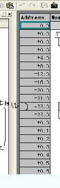

    地址找不出来

    上图中那个+0.0、+2.0、是不是就是那个数据的首地址呀,如果是这样,我可能理解了一点

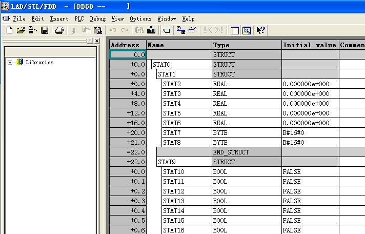

    7楼  发表于: 2014-01-25 11:43
    数据块地址是你选择了数据类型,系统自动生成的。
    就你贴出的数据块,我截取了一个图,这就是数据块地址了。见图。
    你用黑线圈出的地址是DB50.DBD0(因为你定义的数据类型是实数)
