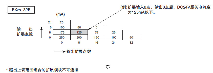

請問主機右側掛上的模組,例如1PG等等
有說明佔用點數 輸出輸入8點
請問是怎麼算 輸出 輸入??
意思是主機有8點不能用?
假設我1台主機點數已經用滿了都接氣缸感測器
輸出輸入都用完,之後在加上一台1PG
請問會有什麼影響?

意思是说扩展模块的I/O地址分配的时候要注意对应。
版主好
不懂你的意思是什麼
如果掛很多台1PG
對於主機的X&Y點
有沒有影響呢?
謝謝

对于主机的X&Y无影响,但对总点数有影响,例如下图所示:
所以是說供應的電流會不足
謝謝版主
