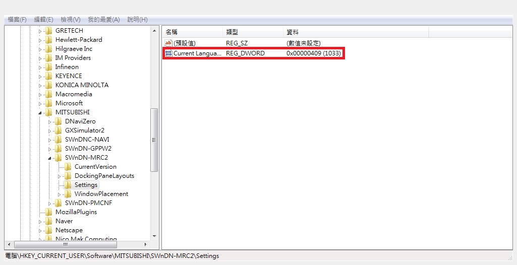

我也想把MR Configurator2 更改語系
目前登錄表當中顯示1033 是英文 不知道繁中的代碼是多少??簡中的代碼是多少??再麻煩大家幫我解答!!

英文 = 1033
法文 = 1036
德文 = 1031
日文 = 1041
韓文 = 1042
俄文 = 1049
簡體中文 = 2052
繁體中文 = 1028

发表于: 2014-01-21 10:14
Andy 哥
我剛剛試了一下更改成1028 繁中 沒有改語系,關掉軟件後去看登錄表還是顯示1033.
跟軟件版本有差麻??還是我這版不是多國語言版??
還是有別的方式??

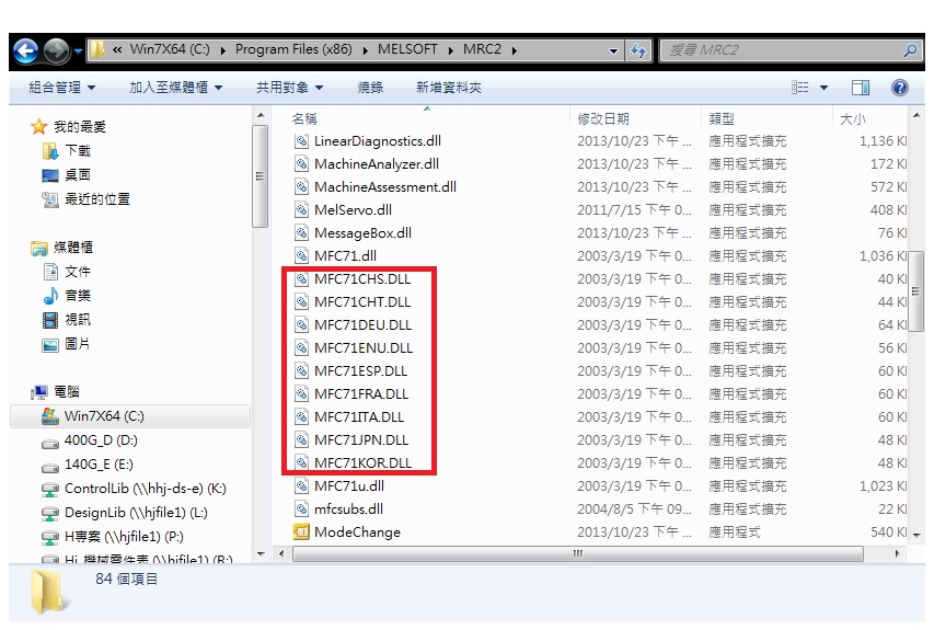

发表于: 2014-01-21 15:02
MELSOFT\MRC2\Lang
語言在這個目錄裡面
現在只看過 日文 與 英文
MT Works2-C 可能有簡體版的
沒有安裝過 可以試看看
以上

发表于: 2014-01-21 17:11
謝謝Andy 哥,我想我的語系只有英文!!

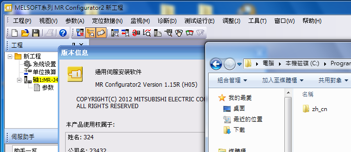

发表于: 2014-01-21 23:39
安裝測試
MT Works2-C 1.15版是簡中
