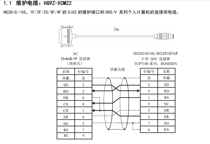

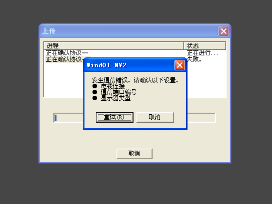

一和泉触摸屏,按图做了一条下载线,可怎么也不能和电脑通讯,弄了一天一晚,不知为啥? 笔记本XP系统,原版软件,HG1F屏。
