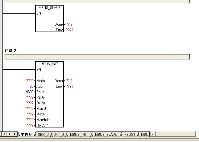

请教一下,西门子226PLC做从站,上位机做主站,做MODBUS通讯,上位机监控PLC,那么PLC里面需要写相关的通讯程序吗?还是只要在系统块里面设置一下通信参数就好了?

调用modbus库文件

这样吗?填上数据就好了吗?

是啊!
但请在指令前加上SM0.0和SM0.1等条件

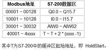

那比如读取PLC的Q0.0和I0.0,那么上位机上应该怎么写地址呢?

手册里都有的
