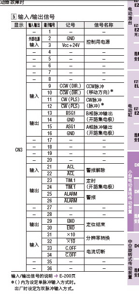

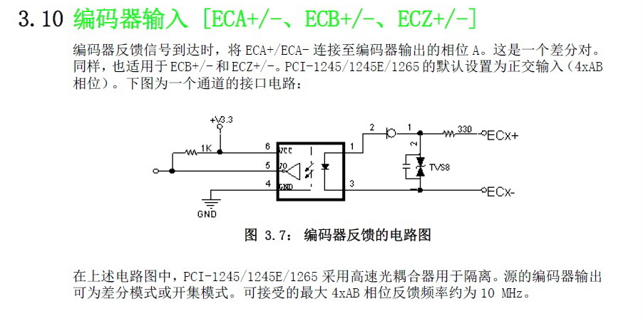

如图所示上面为研华运动卡的AB相脉冲接线方法,下面是东方马达驱动器的接线端子,AB相包括一个输出和GND,现在想问下,如果接到研华的AB相输入该怎么接。
编码器集电极开路输出怎么接到研华板卡AB相输入上,求解
