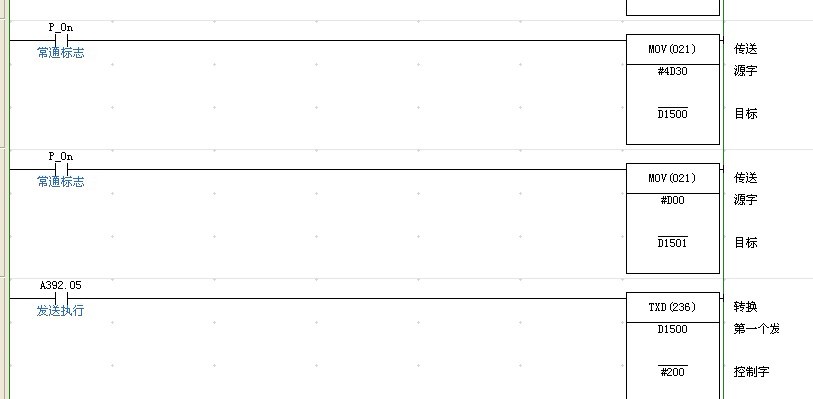

哪位老师能讲一下下面程序的意思吗

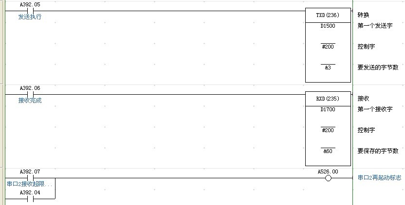

程序一直从串口2发送0X4D 0X30 0XD0这三个十六进制数据。
接收60个字节数据存在以D1700为低地址的存储区中

此处用的是欧姆龙无协议通信方式,TXD s c n,s为发送数据的低通道号,成为控制字,15-12为0固定,11-8,1指串行口一输出,2串行口二输出,7-4,0为无RS,ER控制。3-0,0表示高字节在前。RXD 为接受指令情况类似

#4D30 -----#D00------------#200数据是做什么用的啊.是十六进制的吗.谢谢
