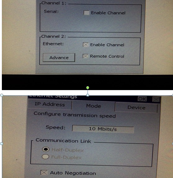

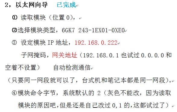

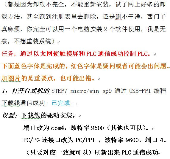

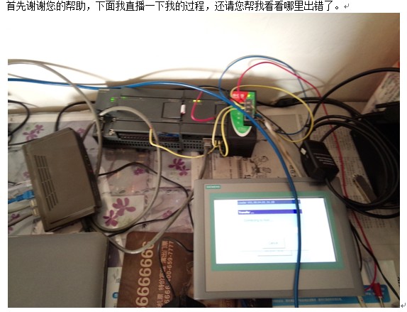

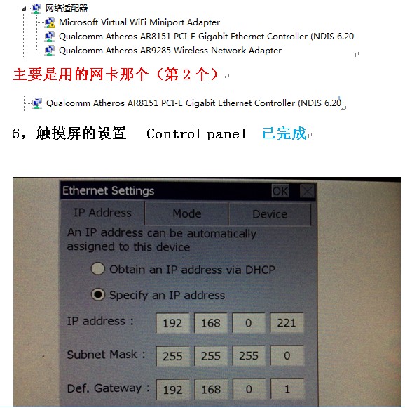

各位大神,我初学者,搞个smart700IE和224xp,的以太网通信,用了cp243-1,交换机,普通网线。wcf2008 sp4,step7 micro/win sp9等等
搞了一个星期都没有通信上。求求各位大神的降临哦哦哦。也方便以后的初学者当个例子,

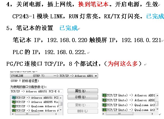

现在告诉大家一个好消息,搞定了,重装了系统,XP SP3,两个软件撞到一台电脑里了,可以网线通讯了,,应该是软件和系统两者共同出的错。
直播一下过程。

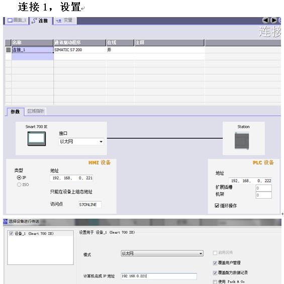

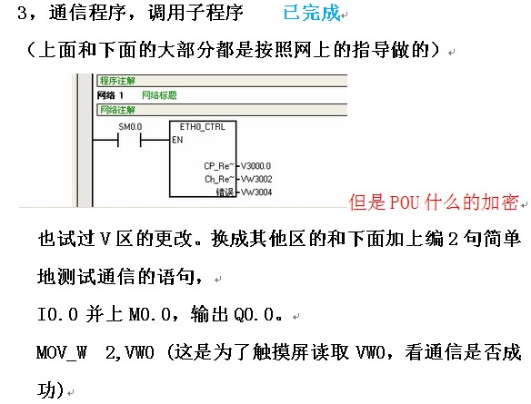

为什么不用自带的通讯接口? 没有用过你这种方式!帮你顶了,
我认为你这种方式主要要注意2个问题
1,屏的连接里设置好连接选择以太网,把IP地址选择正确
2. PLC程序里是要写以太网通讯程序的,调用也可以

PLC200程序里是要写以太网通讯程序的.在设置。

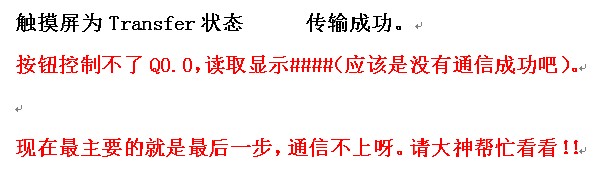

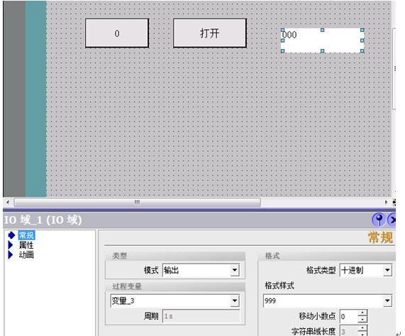

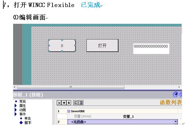

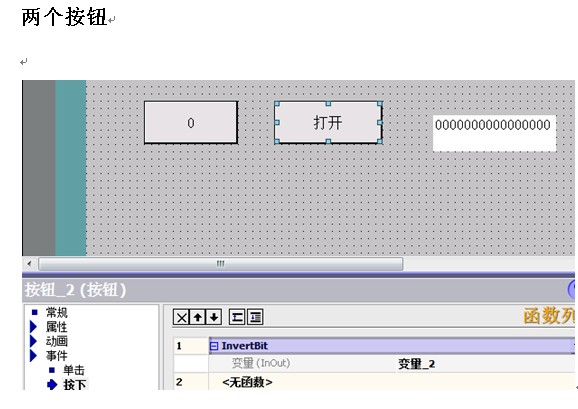

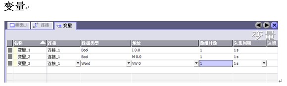

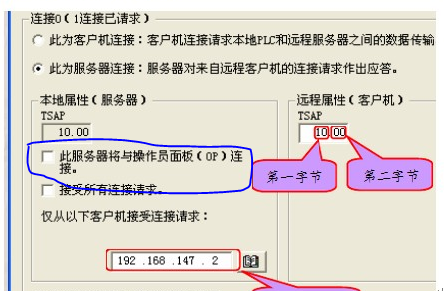

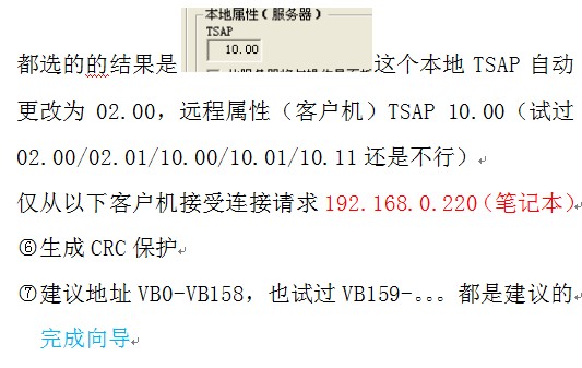

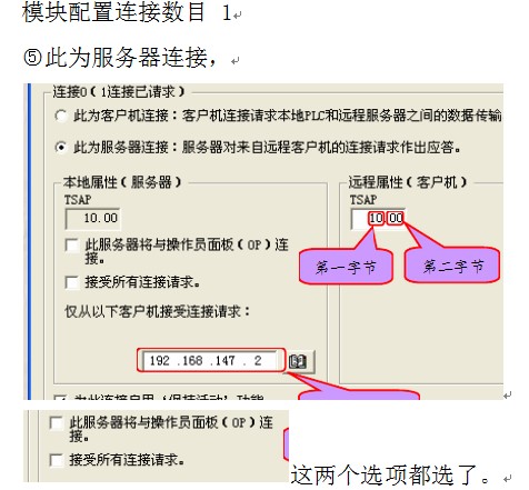

PPI通信成功,PLC200的以太网向导完成,调用以太网程序,下载,重启,换网线,更改PG/PC口设置,,打开wcf,画面传送到700IE,以太网模式,IP都设好了,传输成功,灯的亮的情况就是上面说的,现在唯一的问题就是200和触摸屏通信不了,也不知道通信成功是什么表现?????

估计是设置成客户端了,应该是服务器才对
