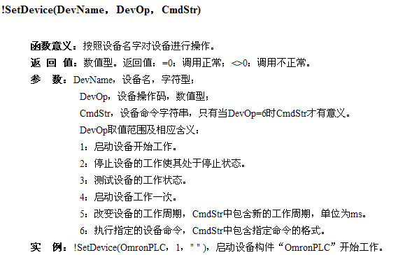

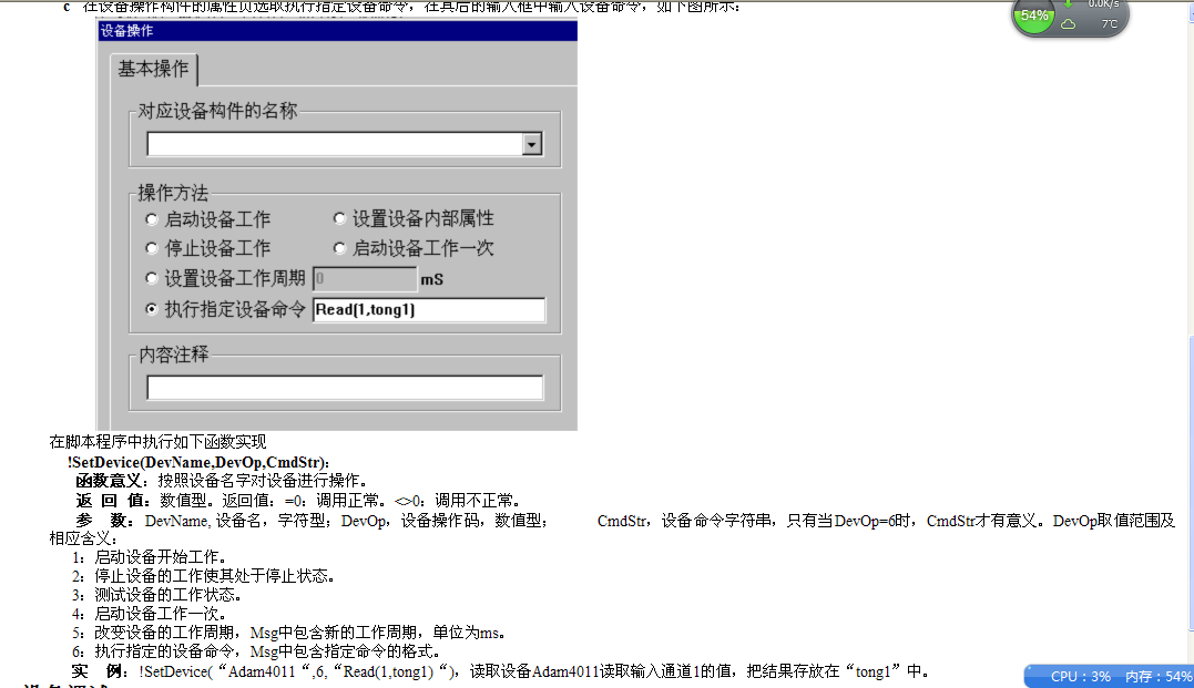

!SetDevice(DevName,DevOp,CmdStr)中的CMDSTR 能执行哪些命令?哪里能找到相关资料。谢谢!
