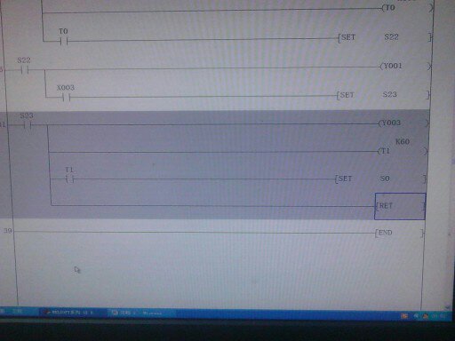

不能转换。

RET另起一段

RET 写的位置不对 另起一行

谢谢指导。

另起一行转换可以了,输入PLC里显示ERROR红灯闪亮。

RET写对了,把SET S0 改为OUT S0

你使用的是几的软件

你用的是三菱?台达?

引用第7楼和谐共赢于2014-01-15 13:04发表的 :
你用的是三菱?台达?
哥,你图片看清楚点,再说台达跟三菱的SET指令,在梯形图里显示是不一样的

摇篮RET 另起一行

三菱8.86版.把sET改成0uT.RET还用另起一行吗..谢谢指导.

不用,你是怎样做这样的梯形图的
