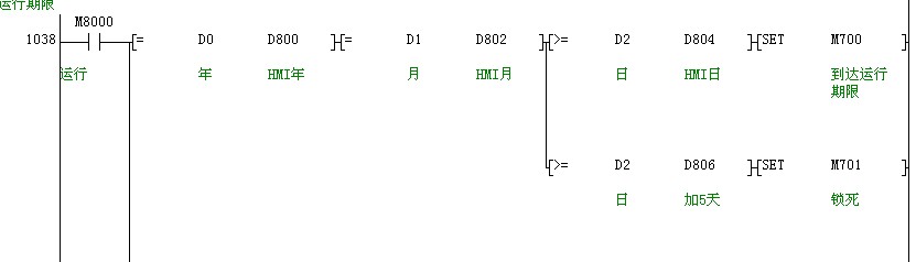

程序截图
程序如图片
无缘无故会把 M700和 M701同时 置1
各位帮忙看一下是什么问题。
比方说我日期设置在明天 D804 为12 D806会自动加5 为17.

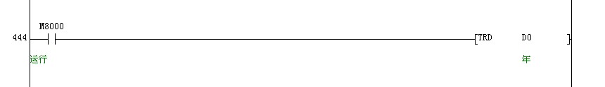

下面是读系统时间截图

问题是D2里的日期为什么会同时超过D804 和D806,排除是寄存器重复使用。还会是什么问题?????????百思不得其解!

请监控D2中实际值是多少;
M701是否只有该处有效,别的地方有无对其操作。

能不能把完整程序上传。可能会全面的了解
