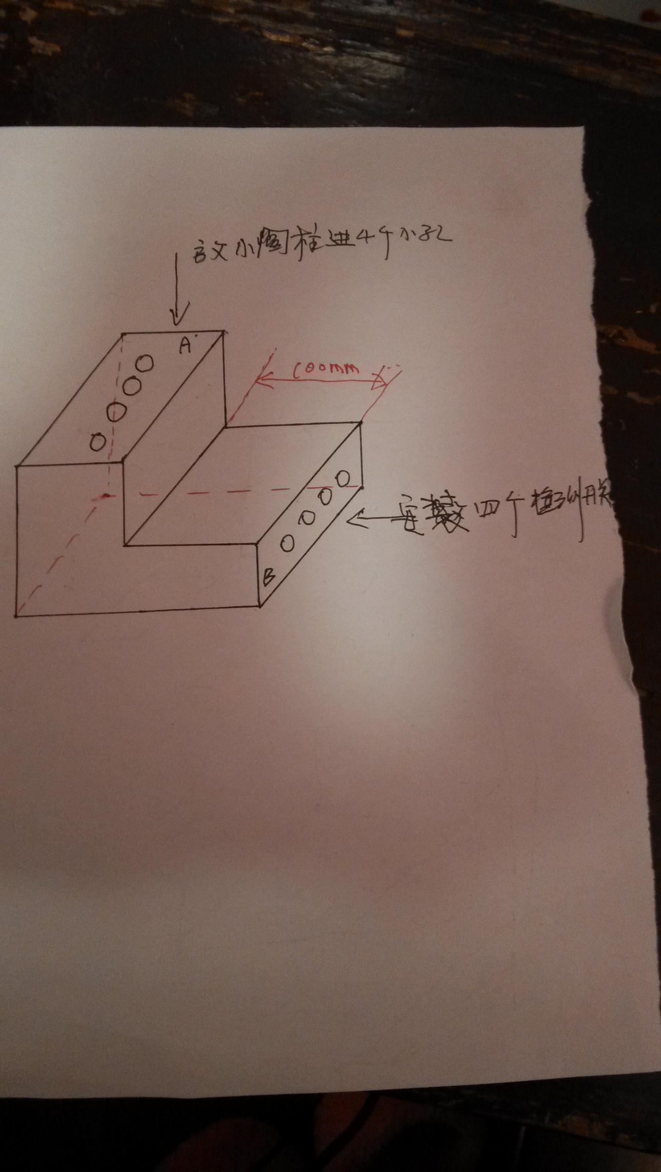

如图,A面有4个小通孔,直通底面
      B面有4个小通孔,直通侧面
      A面4小孔与B面4小孔分别相交
      小孔直径大约1mm-3mm
现将小圆柱从A面小孔放入从底面流出,
现要求在B面4个小孔安装开关用来检测圆柱是否落下,
问题就是4个开关要放入小孔内不知道怎么选型,
OMRON的套管型光钎开关E32-DC200BR 2M不知道是否可以
有没有比较便宜的国产货能用在这里

光纤探头的光电开关可以。

关键是开关要伸到那么小的孔里面去啊

带螺纹的、好固定的

B面的空可以大一点的啊,方便安装关电开关,用螺纹的来固定定位

安装在A面出口行吗?

A底部安装近接

B面的孔不能太大,太大的话其他孔的也能感应到,需要一一对应

不能安装在底面,我画的只是其中的一部分,底面是有其他零部件的,

首先你需要说明你的小圆柱的材质,大物件的材质,看是否可以经过材质性质不同来检测,其次可以使用对射,这样就不需要插入孔中,

这种情况下,B打通,对射比较可靠!

材料是铁的,对射关键是孔太小了,这么小的孔能对射吗,不会因光扩散而失效吗
