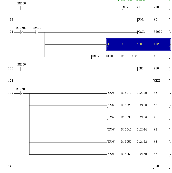

我刚开始学习三菱,请帮忙。

程序有问题,回圈指令无法运行,因为Z10被楼主常同了,所以回圈指令无法累加,因此不会有数值变化

如果改成【+ Z10 K10 Z12】就能运行吧
