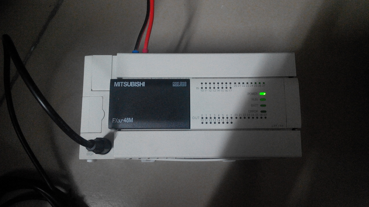

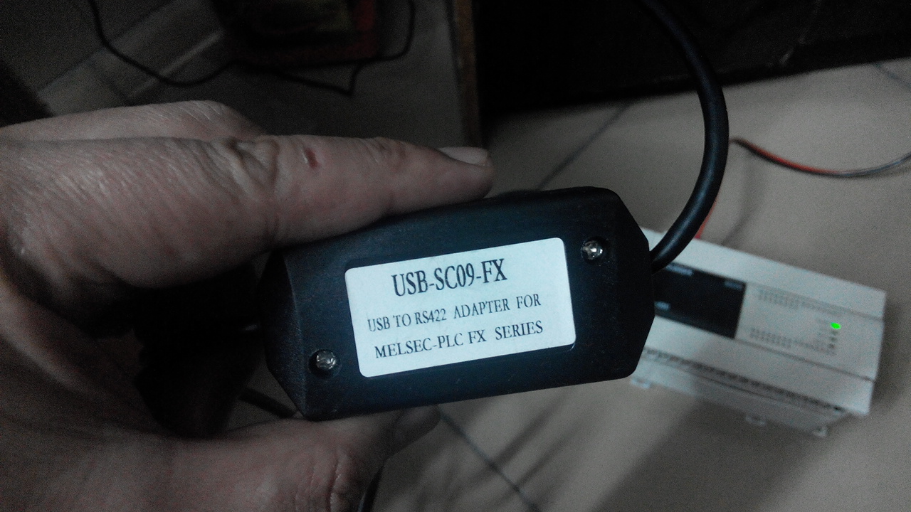

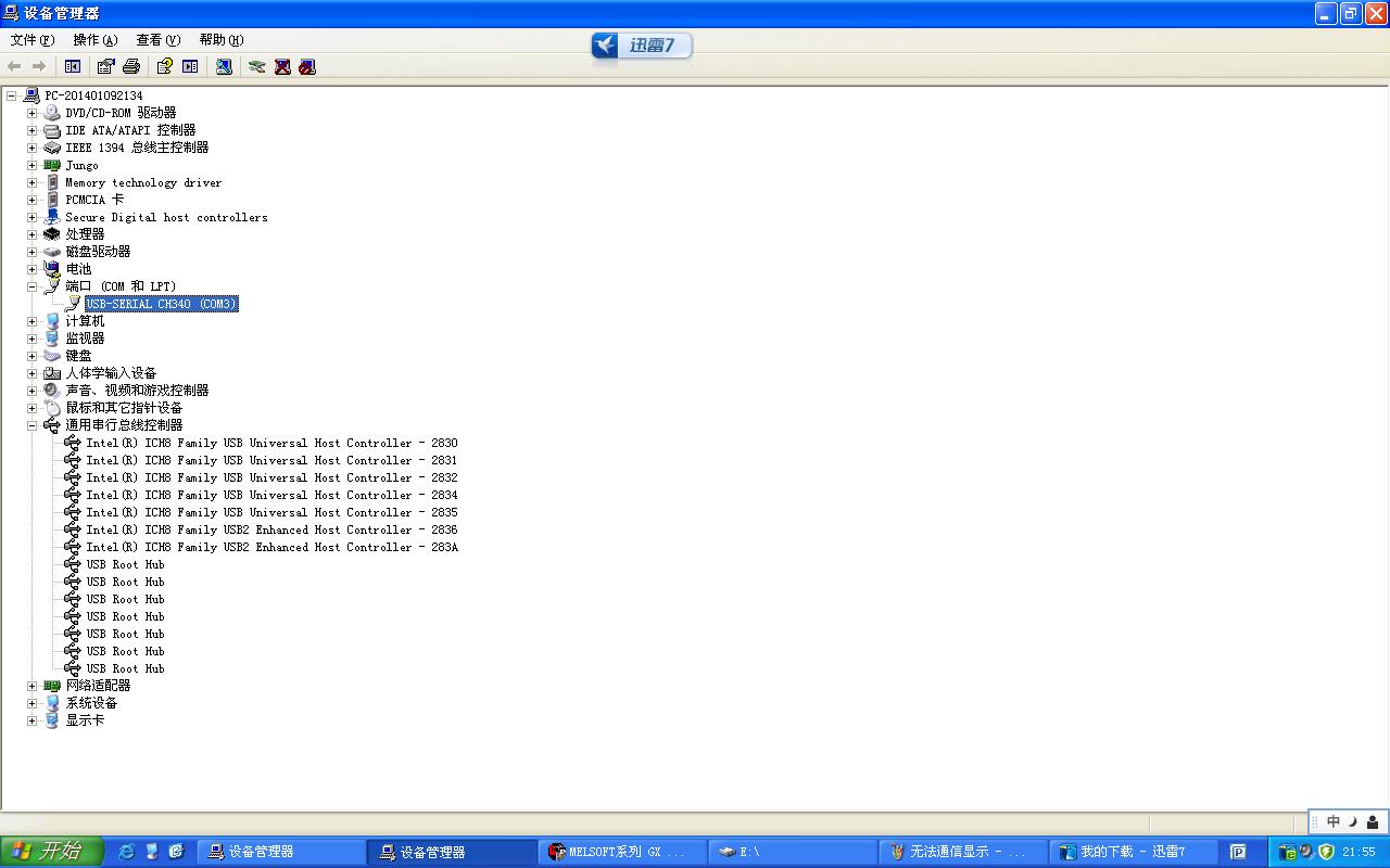

版主按照附件里的说明还是无法通信。有几个问题请教下,
1. 编程线驱动在设备管理器里端口下有了,有的说通用串行总线下也要增加一项,我的没有增加项,有影响吗?
2. 我用的xp 系统,有关系吗,软件都是论坛工控下载页面的。
3. COM 口的传输速率设置多少合适?从大到小都试了,还是不行。
4. plc 端我只接了电源线。型号,fx3u-48mr 。
刚开始学,一头雾水,请教了。要是不清楚,下班回家了拍点照片来。
多谢了。

6楼  发表于: 2014-01-09 21:24
引用第4楼korlaliu于2014-01-09 13:21发表的  :
以上都没问题,不是造成通讯不上的原因。

7楼  发表于: 2014-01-13 22:27
还是无法通信,拍些图片,大家帮忙诊断下。
谢谢。

9楼  发表于: 2014-01-15 22:35
引用第8楼korlaliu于2014-01-15 20:24发表的  :
自顶。
看不出哪里有问题。
这种问题,一般就逐个更换,替换排查。

10楼  发表于: 2014-01-16 11:00
这样应该可以连上了呀!

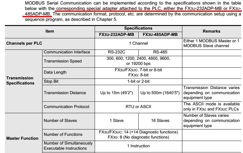

11楼  发表于: 2014-01-16 14:28
请教一下:FX3U能不能直接与PC机进行基于MODBUS协议的通信。
我看到的资料是:FX3U能与PC直接通信,但是不能是基于MODBUS协议的。
如果要基于modbus协议的,就必须通过FX3U-232adp-mb模块,然后通过该模块才能与PC机连接才行。
