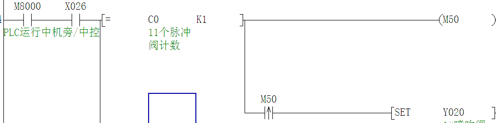

大家来看看 当全部条件接通 m50动作 可是 为什么Y20没动作 很费解 求解释 谢谢
补充:m8000接通 X26接通 C0=1接通 M50接通 但是Y20就是不输出
在这里谢谢大家的热心,问题解决的,是多线圈的问题,因为我先试的手动都是正常的,所以没在意,我把手动的程序全删除了,自动现在可以了,确实是多线圈的问题!谢谢你们! 不过为什么手动可以,自动不行呢 通一个线圈 我设定了不能同时得电 不过问题解决了 我还是用抓换吧 谢谢了!

解释不会,但你可以把M50改下触点试试啊!

M50是一直导通?

现在的情况是即使M50脉冲改成触点 也是一样的 很费解

M50是一直导通?
M50导通有时间限定

单从帖图上无法判断Y20无法接通的原因,请上传全部程序。

恩,有可能别的程序复位Y20工作着!
昏了,不是有复位Y20的好几个按钮啊,应该是有急停什么的吧。查下是不是掉线头了!

确实有复位 可是动作的时候没有复位呀 程序上来的 帮忙看下

程序上传了 请看下

在294行  X26 把Y20批量复位了  307行的呢 那个时序上 应该也要检查下 T11 后面的批量复位

先问下,你X26接的是点动按钮吗?如果是的话程序 294步那里有点不对啊? M50的接通条件是X26接通,Y20置位后;你放开X26不就复位了吗?
