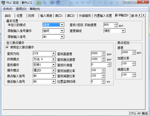

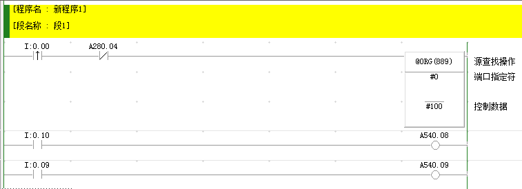

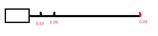

PLC定义的原点接近开关可以当限位开关用吗?我用的PLC是CP1L--M30DT-D。。PLC脉冲输出0定义的原点是0.06、原点接近开关定义的是0.10.我的ORG指令是这样设置的,当我运行的时候,往原点方向走,可以碰到0.10的时候电机既不反转也不停止,是怎么回事,请大神指教。
