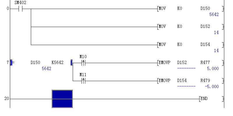

下面这段程序,D150是密码的输入,当D150=K5642时,按下M10,将D152的值传给R477,但输入密码后,在GOT上按下M10时R477中值无变化,还有D152下面的下划线是怎么回事?将D152换成D142,下划线没有了,但同样不能传送。(R477原来在GOT上是输入用,现在改成显示用,加了个密码控制)

Q系列不是很懂,问一下R是什么?

原来是忘记在PLC参数设置中声明新写的程序段了
