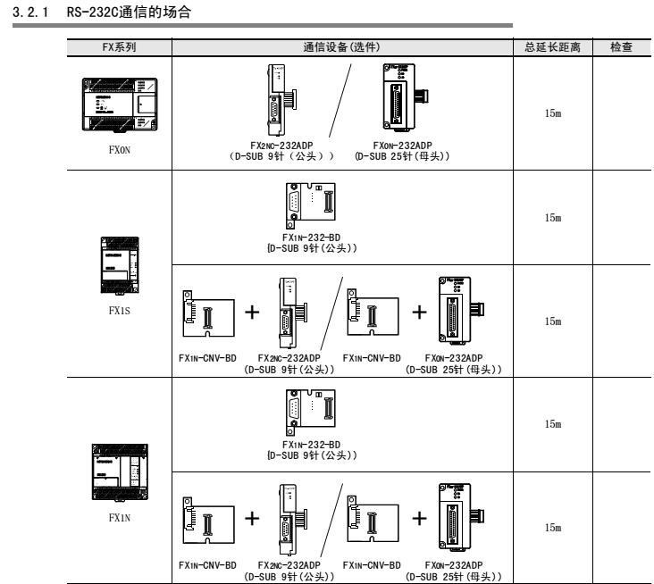

9楼  发表于: 2014-01-05 22:30
下载该手册,阅读无协议通讯篇,内有详细介绍
http://down.ymmfa.com/?id=170
使用232BD进行通讯

11楼  发表于: 2014-02-05 14:51
是用BD板做的吗?PLC发送数据的时候,BD板上的LED灯有没有在闪。
