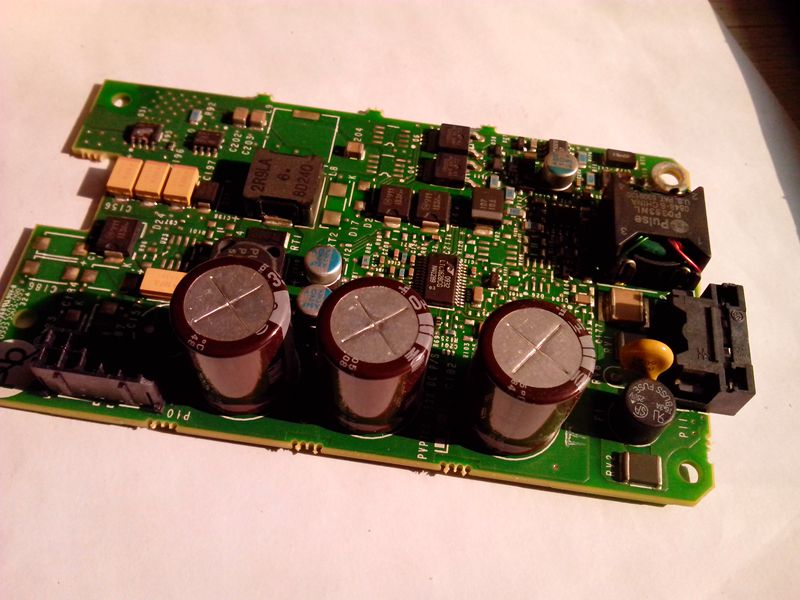

刚买回来触摸屏电源模块,结果上去一会,controlnet模块烧了

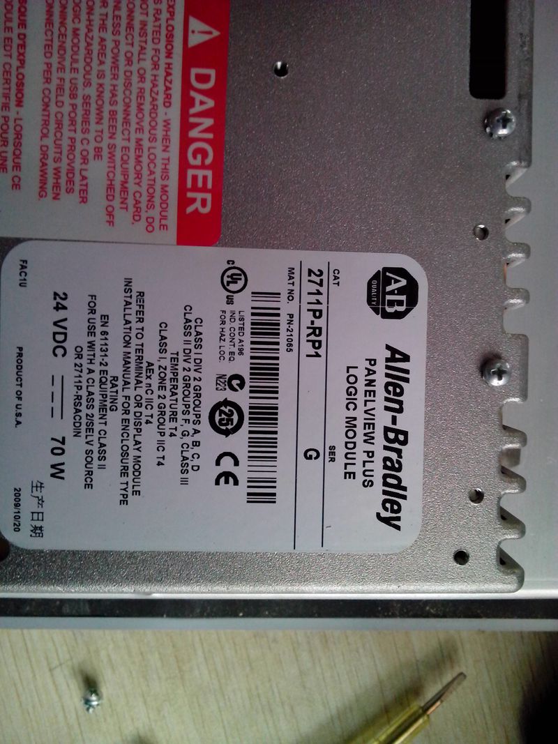

救急救急啊---触摸屏坏掉了,2711P
拆开来看了,电源模块烧坏了,主控板貌似还可用的

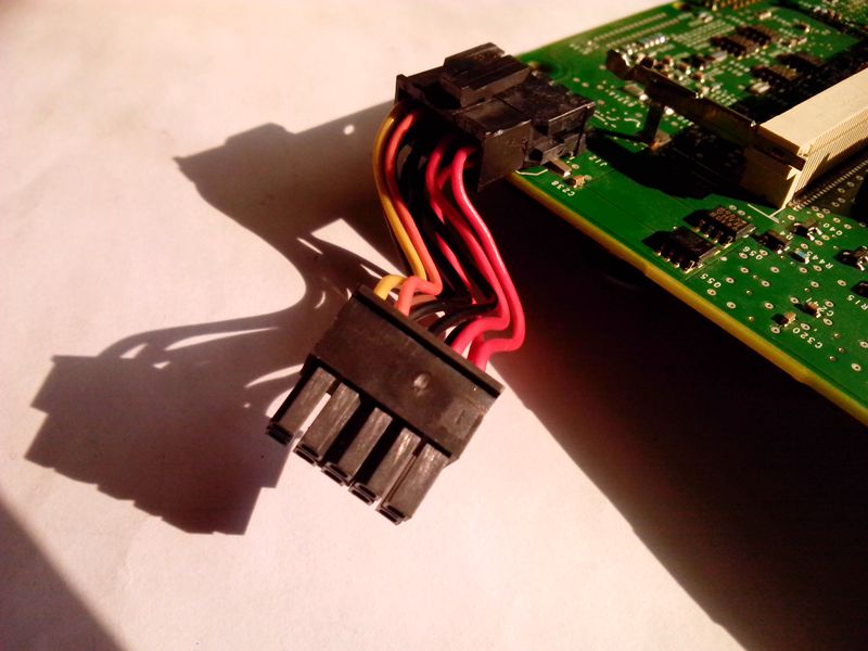

有谁知道那个排线是怎么定义的,实在不行,打算外接电源供电看看能不能用
不知道哪位大仙知道这个排线定义,跪求!!

总共5种颜色的线,十个针脚,红 黑 黄 棕 橙
这个问题实在是有点偏,能知道的,一定是大仙级的,跪求,苦等

给张外壳图片给大家看看

如果你有点电路基础的话很好搞,找块表测一下找到地线,然后看看电容的耐压就知道电压是多少了,然后测出来和电容联的线就知道了。

仔细看电路板上面有标志的。

电源模块应该很好修的,找个修家电的就能搞定
