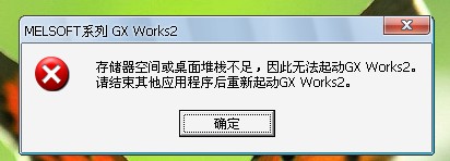

新装完GX-works2   1.493p版本,重启电脑,如图
,怎么解决啊?谢谢。

小蜜蜂好啊。,你的操作系统是什么版本的?,是否安装了别的什么安全软件?

你好啊,郭大侠。我的操作系统是XP  SP3,安全软件有360安全卫士和金山毒霸杀毒软件。

360安全卫士和金山毒霸 会打起来的

首先谢谢大家的热心助人,现在我装好了,可以启动,是这样解决的:首先安装MicrosoftFixit50496,重启电脑,没有用,然后卸载了works2,安装GX  Developer中的EnvMEL文件夹,这个应该是个安装环境,然后再安装Works2 ,可以启动,新建程序了。

    重启电脑后,又不行了,老样子了。真难装。

    个人非常讨厌金山毒霸和360。xp的用小红伞吧。win7的不用杀毒软件,非要装的话就装官网的吧。有些杀毒软件太安全了,破解的盗版的一律通杀!

    桌面上开起的文件是不是太多了哦 ,你全关了再看看

    360和金山都卸载了,再装还是不行,桌面上很干净。现在装GX DEVELOPER 8都装不上了。我现在不知道三菱,西门子好在哪里,软件那么大,兼容性那么差。

    还是系统还原一下再装,装好后备份,目前你的问题很大程度的是Microsoft.NET环境出现了问题
