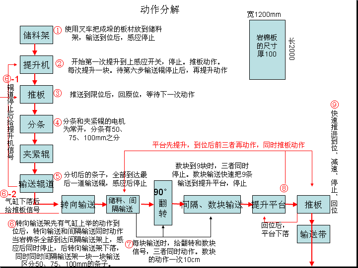

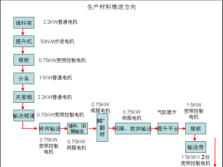

那位老师:会写s7-200PLC岩棉板裁条机程序请指导谢谢了!!!!!!!
