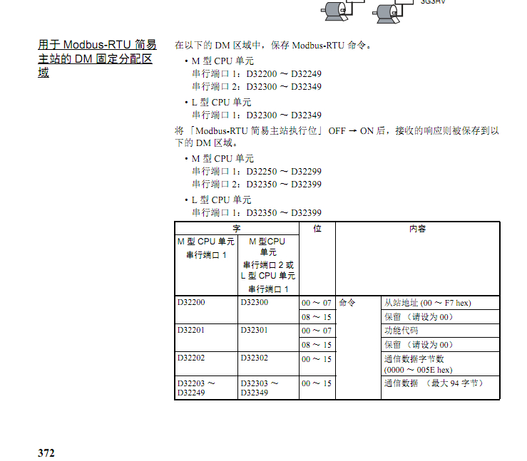

现有一个CP1L PLC和仪表用MODBUS-RTU进行通讯,数显表高字地址为0001H(40002),低字地址为0000H,怎么把数据写入这两个地址?跪求一个程序

需要使用Protocol 進行溝通傳輸

看图,将对应的数据传送过去再A640.0置位就可以

1楼看图,是这个吧。用得怎样可以交流下吗

使用Protocol 需搭配儀器的Protocol使得PLC進行溝通
才能溝通下指令以及讀取資料
儀器的Protocol要看你使用哪一種廠牌
可以跟廠商索取
參考看看吧
