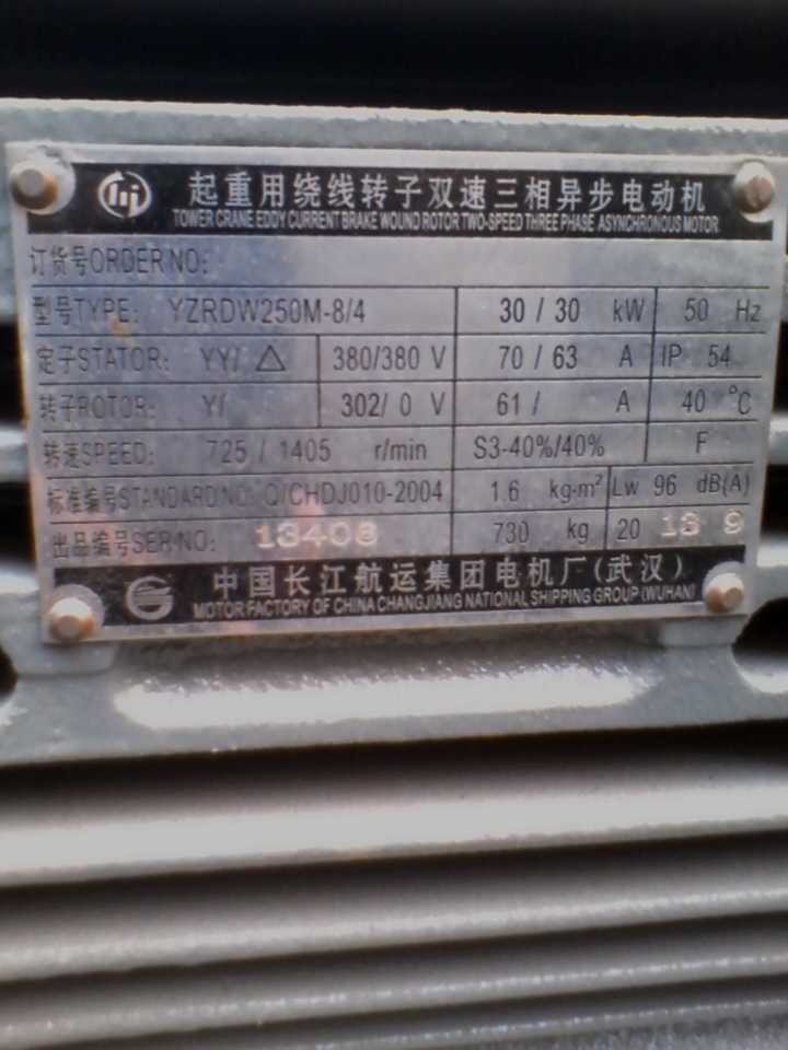

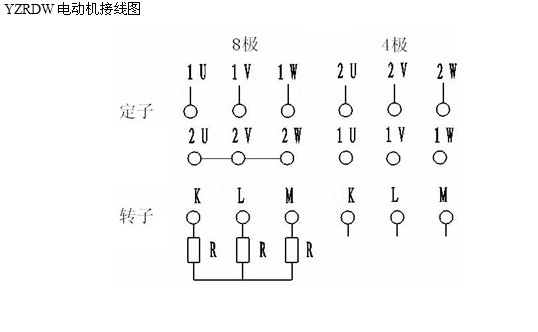

YZRDW系列起重用涡流制动绕线转子双速三相异步电动机。铭牌上是8/4极 30KW  定子接法YY/△,我想咨询的是YY/△接法是不是在8极时短接4极,与接线图相符。公司买的新电机,没有接线图,我在网上找的接线图。
电机的额定电压是380V,实际测量是386V,从低速到高速的加速过程中压降到350左右,而后电压会慢慢恢复正常,电机25平方毫米的铜线,距箱变200米,箱变的输出电压也是386V,起重机用的电机,频繁启动,电机的高速烧坏了,是否是电压过低造成的?接触器是起保停的,偶尔会因为换速时电压低而跳开,同一起重机还有两台安川变频器,也会在该电机换速时,出现UV1,而故障保护

我用过,六级转四级的,转子没有线,接触器转换接法就可以了。

    谢谢大家的回复,电机厂家发了接线图,同时决定找供电局把箱变电压调高
